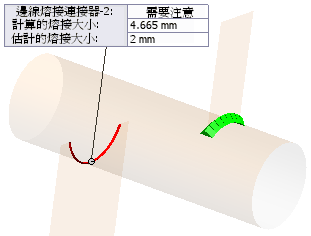

熔接檢查繪圖方塊可顯示啟用中的文件內所有邊線熔接連接器的安全狀態。
要顯示此 PropertyManager,請執行具有邊線熔接連接器的研究。用右鍵按一下結果 並選擇定義邊線熔接繪圖
有關軟體如何計算熔接檢查繪圖的詳細資訊,請參閱熔接大小計算
需要注意。列出其預估熔接大小(在 邊線熔接連接器 PropertyManager 中指定)小於程式計算得出的熔接大小的每個熔接連接器。這些連接器在圖面中將顯示為紅色。
如果熔接連接器列在需要注意資料夾中,表示其負載能力不保險。此時應考慮重新調整連接器。
合格。列出其預估熔接大小大於計算得出的熔接大小的所有熔接連接器。列在合格資料夾中的連接器能夠承受負載而不會發生失敗。這些連接器在圖面中顯示為綠色。
選擇兩個資料夾中的任何連接器均可在圖面中顯示其標註值。標註值能夠顯示連接器的安全狀態以及其計算得出與預估的熔接大小。
