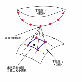

  • 下圖顯示網格不相容的兩個面可能產生的變形。
  • 軟體會對應於來源上的每個節點,在目標上指定一或多個元素面
