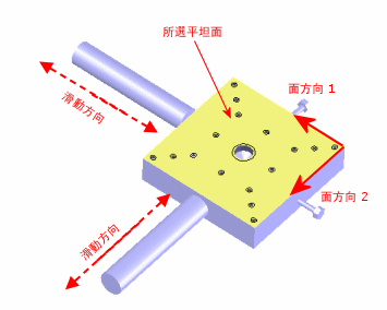

所選平坦面 (黃色部分) 只能夠沿著紅色虛線所示方向 (亦即面的 方向 1) 滑動。執行此條件時,應將其餘兩個方向 (方向 2及正向) 設為零。
所選平坦面 (黃色部分) 可沿著面方向 1及面方向 2 滑動。執行此條件時,應將正向運動設為零。

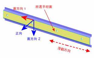

上圖所示的桌子可於地面上 (紅色虛線箭頭) 自由移動,但無法進行正向運動 (藍色實線)。
所選平坦面 (黃色部分) 可沿著所選面的方向 1及方向 2自由滑動,但在正向方向上受到限制。

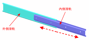

內側滑軌可沿著如虛線箭頭所示的方向自由滑動。
使用在平坦面上拘束類型,將沿著面方向 2及垂直於面的位移指定為零。
