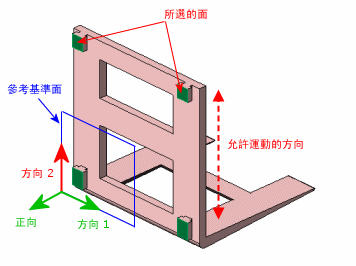

套用拘束時可以使用平面作為參考依據。您可以設定於平面的方向 1 和 2 上平移,以及垂直於平面的方向上平移。如為殼化網格,可設定依上述方向為準進行旋轉。

可選圖元
頂點、邊線、面及橫樑接合
平移
沿著平面方向 1
沿著平面方向 2
垂直於平面
旋轉 (僅適用於薄殼及橫樑)
相對平面方向 1
相對平面方向 2
垂直於平面
