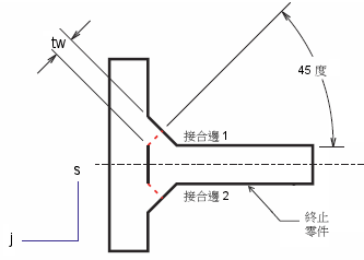

熔接的大小是根據 Eurocode EN 1993-1-8: 2002, Paragraph 4.5.3 來決定。
熔接牽引如所示變成熔接喉部的座標。熔接喉部的區域是集中於根部的。
熔接接合的自由體圖表
經由熔接喉度的自由體圖表
對於在熔接接合座標中的橫向負載 對於在熔接喉部座標中的橫向負載
被熔接單位長度所傳達的力變成與熔接縱軸平行及橫向的分量,及與熔接喉部平面垂直與橫向的分量。
如果下列的公式同時被滿足,則圓角熔接的拘束是足夠的:
