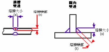

圓角熔接
將兩個金屬零件以直角連接在一起的三角熔接。
所有在邊線熔接 PropertyManager 中定義的圓角熔接均設定為 450
溝槽熔接
在兩個金屬零件間的預成型開口或溝槽中套用的熔接。
邊線熔接 PropertyManager 中定義的溝槽熔接可以代表所有的邊線到邊線熔接類型(無坡口對接、V、J 及 U 形)。

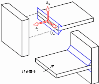

局部熔接接點座標系統
程式將為終止零件相交邊線上的所有網格節點計算邊線熔接結果。這些結果將根據在圖中所示的每個節點上建立的座標系統計算得出。
  • 曲面法線,Us:軸垂直於終止零件的薄殼頂面。
  • 熔接接點法線,Uj:軸垂直於終止零件自相交錯的薄殼邊線,並指向零件以外。
  • 熔接軸,Uw:軸與熔接接縫的方向平行。其方向由 Uw = Us x Uj 定義。
熔接大小
溝槽熔接的接頭熔深之尺寸。圓角熔接中從熔接根部到趾部的距離(銲腳)。
熔接喉部
從熔接根部到熔接面的最短距離 (t)。

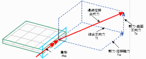

接合正向力
熔接力 (Tj) 的零組件垂直作用於終止零件(沿熔接接點法線軸 (Uj))自相交錯的薄殼邊線。
剪力熔接軸力
熔接力 (Tw) 之零組件平行作用於沿局部熔接軸 (Uw) 的熔接接縫。
剪力曲面正向力
熔接力 (Ts) 的零組件沿著局部曲面法向軸 (Us) 作用。
彎矩
作用於局部熔接軸 (Uw) 的力矩 (Mw) 。
