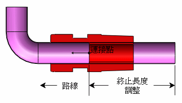

  終止長度調整 (僅適用於軟管)。指定值來加入至軟管的切割長度中。
您也可以使用參數終止長度調整@連接點<n> 來於設計表格中設定終止長度調整。在下面的範例中,終止長度的調整為製造商提供在彎折操作中額外的軟管原料。在彎折之後,會在連接點處切斷軟管,如此可以在路線的尾端加入接頭。
