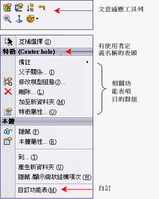

快顯功能表包括:
  • 經常使用指令的文意感應工具列
  • 表頭以表示功能表的該部份。
  • 如果您套用自訂的名稱到特徵、零組件等上,會出現使用者定義的名稱。
  • 相關功能表項次的群組。
  • 自訂功能表的方法。
根據預設,快顯功能表會以較短的版本出現。 按一下 來顯示有所有可能項次的長版本。
