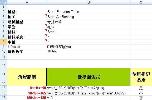

彎折計算表格的範例:
| 欄位 A |
顯示用在數學關係式中的變數。
- s = 材料厚度
- r = 彎折半徑
- k-factor = k-factor(您可以使用一個數學關係式或一個值)
- ß = 隙縫角度
| 角度範圍 |
讓您定義角度範圍。角度範圍定義必須用於特定計算的不同範圍。
- 您定義範圍的最小角度值為 ß 的左側
- ß = 角度變數
- 您定義範圍的最大角度值為 ß 的右側
| 數學關係式 |
讓您定義用於角度範圍的數學關係式。您也可以使用一個固定值。 |
| 使用相切長度 |
讓您決定計算凸緣的方法:虛擬交角或相切長度。 計算開發長度的數學關係式是:LD = A + B + V,其中 V 可以是負的。當 V 是負的時,與使用彎折扣除相同,即使數學關係式是彎折裕度的。
| 角度範圍 |
範例 |
| 0 <= ß <= 90 |
相切長度 = 是
| 90 < ß <= 165 |
相切長度 = 否
| 165 < ß <= 180 |
相切長度 = 否
