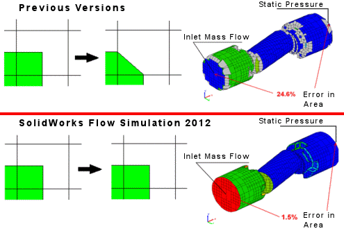

增強的網格化技術藉由計算網格來改善 CAD 幾何表示方式。因此,能以較少的網格數量提高計算的精確度。
在之前的版本中,有透過切割網格內的銳角來簡化幾何的部分網格。新的技術則使用來自 CAD 的其他資訊 (例如邊線) 來建構未簡化的幾何 (如果可能的話)。
