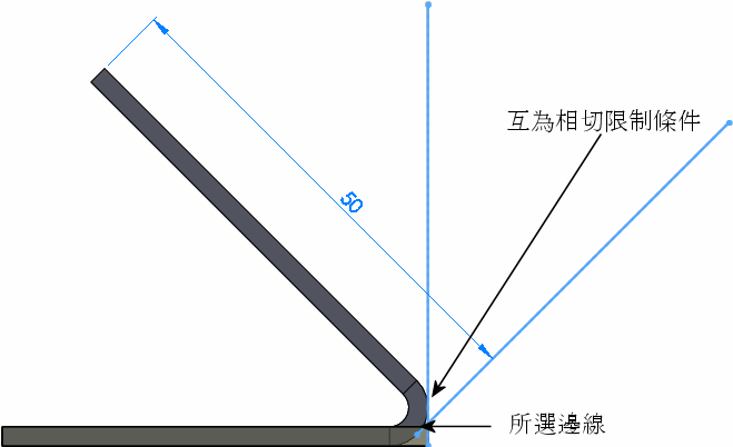

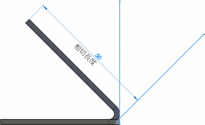

相切彎折凸緣長度
您可以將邊線凸緣長度設定為相切彎折。這個選項對大於 90º 的彎折有效,並可讓您使用凸緣的相切長度作為長度計算的基礎。相切彎折可讓您輸入相切長度,不需要使用其他計算。
邊線凸緣 PropertyManager 中的凸緣長度之下,按一下相切彎折 PM Tangent Bend
