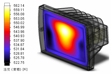

我們已針對 Color Bar 實行許多可用性方面的改善。
  • 您可以動態調整 Color Bar 的調色盤大小、位置和層級數。
  • Font 對話方塊中有一個新選項稱為 Auto scale,此選項會自動調整 Color Bar 中文字的字型大小。
  • 您可以在 General Options 下定義 Color Bar 的預設設定和外觀。
  • Color Bar 對話方塊現在包含一系列針對溫度分佈視覺化進行最佳化的全新調色盤。
