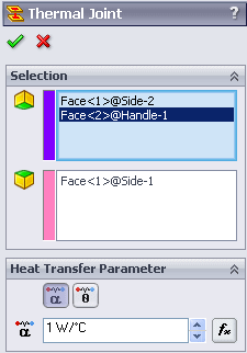

全新的 Thermal Joint 可協助您藉由指定熱阻力來模擬從一個面到另一個面的熱傳遞。
您可以將熱從一個面 (或面的組合件) 傳遞至另一個面 (或面的組合件),而無需建立導體本身的模型。將「Heat Transfer Parameter」指定為「Integral Heat Transfer Coefficient (W/K)」或「Thermal resistance (K/W)」。
