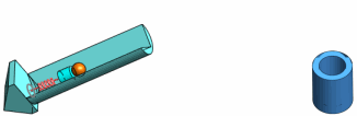

包含動作特徵的彈射器最佳化
您可以定義彈射器的最佳彈力常數,以最小撞擊力發射拋射體以命中目標。
您可以產生設計研究來找出彈射器的必要彈力常數,用於在特定距離發射拋射體以命中目標。
彈射器
若要開啟模型,請至install_dir\samples\whatsnew\Optimization\catapult.sldasm.
您需要安裝動作模擬附加程式才能完成本學習單元。
檢閱動作分析研究特徵:
  • 直線彈力
  • 重力負載
  • 兩個實體接觸組
  • 兩個結果繪圖,用來追蹤拋射體和目標,與拋射體線性位移的 X - 組成之間的接觸力。
  • 用來追蹤動作分析結果繪圖的兩個感測器。
