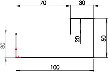

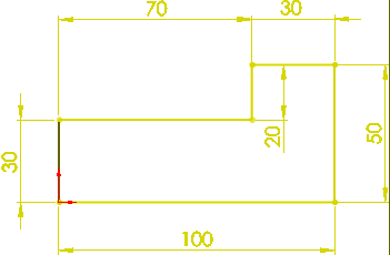

繪製最後一個圖元以產生封閉輪廓草圖時,它可能會與來自其他草圖圖元的推斷限制條件衝突。此時,最後一個草圖圖元的尺寸會導致草圖過多定義。在 SolidWorks 2012 中,衝突尺寸會變更為從動尺寸。
SolidWorks 2012:在左側垂直線上造成草圖過多定義的尺寸會變更為從動 SolidWorks 2011:在左側垂直線上的尺寸造成草圖過多定義
