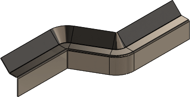

掃出凸緣
您可以使用掃出凸緣工具在鈑金零件中產生複合彎折。

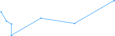

掃出凸緣工具與掃出工具類似,您需要輪廓及路徑才能產生凸緣。若要產生掃出凸緣,鈑金零件中需要有一張開啟的草圖做為輪廓,以及一個開啟的輪廓路徑或一系列的現有邊線。
掃出凸緣彎折區域上的任何切割、鑽孔、導角或圓角都不會顯示在平板型式中。

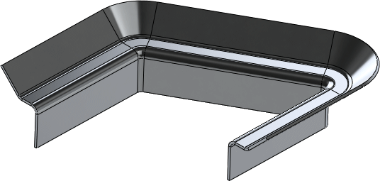

    掃出凸緣即完成。
