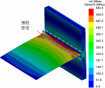

將薄殼邊線結合至實體面的演算法已經過改善,能將薄殼厚度納入考量。定義整體或局部結合接觸時,軟體會在接觸實體面上,虛擬壓印薄殼邊線的厚度,並自動套用結合。
薄殼與實體之間的 T 類型結合。新的結合演算法會考量薄殼的厚度,因此可在接觸的相鄰點產生更精確的應力結果。
