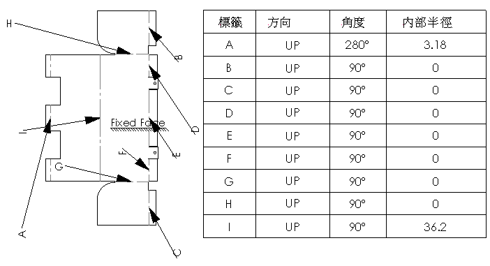

SolidWorks 2012 提供新的彎折表格。您可以在工程圖中,將新的彎折表格插入鈑金零件的平板型式視圖。彎折表格提供鈑金本體中彎折的相關資訊,包括標籤、方向、角度和內部半徑。您可以插入彎折表格或彎折註解,但不可同時插入兩者。
彎折表格
彎折註解
