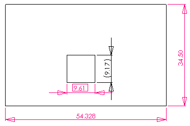

開啟工程圖時,如果尺寸自前次儲存工程圖後已變更,變更的尺寸會強調顯示。若要查看變更的尺寸,您必須先在 SolidWorks 2012 中儲存零件或組合件和工程圖。儲存包含變更尺寸的工程圖後,變更尺寸的強調顯示狀態會重設。
變更之前
變更之後
