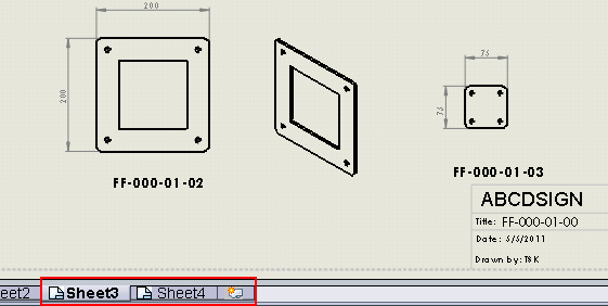

您可以將多圖頁工程圖的所有圖頁輸出至檔案配置 (圖紙) 空間並將文件儲存為單一.dxf.dwg 檔案。
在多圖頁工程圖中:
  1. 按一下檔案 > 另存新檔
  2. 在對話方塊中,對存檔類型選擇 DXFDWG
  3. 按一下選項
  4. 輸出選項對話方塊中,對多圖頁工程圖選擇輸出所有工程圖頁至圖紙空間中
  5. 設定其他選項,然後按一下確定
  6. 另存新檔對話方塊中,鍵入檔案名稱並按一下儲存
  7. 如果出現 SolidWorks 到 DXF/DWG 對應對話方塊,請指定對應選項並按一下確定
