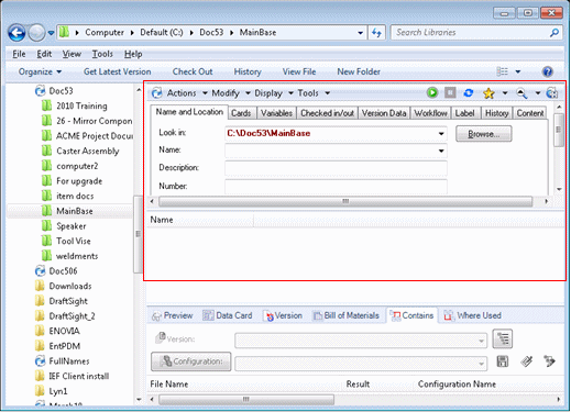

執行內嵌搜尋:
  1. 請執行下列操作之一:
    • 按一下開啟搜尋 tool_open_search.gif (Enterprise PDM 功能表列)。
      預設使用完整的搜尋卡。
    • 若您有多個檔案搜尋卡的存取權限,請展開開啟搜尋並選擇要使用的搜尋卡。
    搜尋卡會出現在右上角窗格中。
  2. 請執行下列操作之一:
    • 若已將搜尋儲存為我的最愛,請展開最愛搜尋 tool_favorite_searches.gif 並選擇要使用的搜尋。
