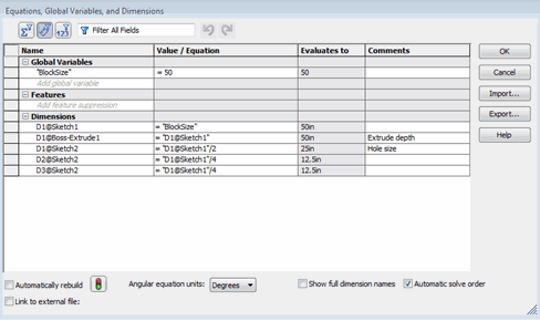

新增數學關係式對話方塊
您可以直接在數學關係式、整體變數、及尺寸對話方塊中執行與數學關係式相關的所有工作。您不需要開啟與關閉任何其他的視窗。
此對話方塊有三個檢視,其中列出:
  • 所有數學關係式及整體變數。
  • 用於使用中零組件或組合件中的所有尺寸。
  • 以求解順序排列的數學關係式。
您可以使用以下增強功能,更精確地建立數學關係式:
  • 預先輸入功能可減少輸入需求。
  • 含整體變數、數學函數及檔案屬性的下拉式清單,可提供更多的輸入選項。
  • 自動的語法檢查會以紅色強調顯示不完整或無效的輸入,讓您立即找出錯誤。
  • 量測工具可讓您將量測的從動尺寸加入數學關係式。
您也可以︰
  • 排序及過濾,以找到特定數學關係式、整體變數或特徵。
  • 復原及取消復原步驟。
  • 自動重新計算模型。
  • 變更執行數學關係式的順序,將重新計算的次數降到最低。
  • 輕而易舉連結至文字檔案並進行編輯。
