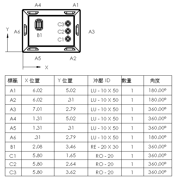

您可以在工程圖中插入沖壓表格。沖壓表格適用於鈑金零件的平板型式視圖,並包含鈑金本體中所使用的成形特徵及特徵庫。
沖壓表格包括:
標籤
加入平板型式中每一個沖壓特徵的註記
X 位置
X 軸到工具插入點的距離
Y 位置
Y 軸到工具插入點的距離
沖壓 ID
零組件中使用的成形工具或特徵庫屬性
數量
成形工具或特徵庫在平板型式中使用的次數
角度
X 軸與工具之間的角度
