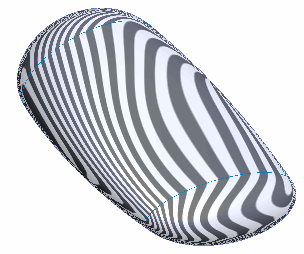

改善的斑馬紋影像及分析全景資料夾可讓您更容易執行曲率分析。
條紋不再收斂於極點,因此可減少視覺干擾。
SolidWorks 2011 SolidWorks 2012
斑馬紋 2011 方塊範例 斑馬紋 2012 範例
斑馬紋 2011 球形範例
斑馬紋 PropertyManager 有這些新選項:
  • 您可以選取水平條紋垂直條紋,將斑馬紋定向為平行或垂直。
  • 您可以在環境清單中選取來自檔案並瀏覽至檔案,以使用其他環境影像,而不使用斑馬紋。
