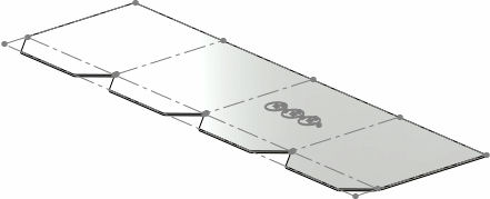

您可以選擇如何在平板型式中顯示成形工具。
  1. cover.sldprt的 FeatureManager(特徵管理員) 設計樹中,用右鍵按一下 extruded hole1,並按一下編輯特徵 menu_Edit_Feature.gif
  2. 在 PropertyManager 中的平板型式顯示情形之下:
    1. 選取取代文件設定顯示輪廓
    2. 清除任何其他選項。
  3. 在 FeatureManager(特徵管理員) 設計樹中用右鍵按一下平板型式1 FM_flat_pattern_suppressed.gif,並按一下恢復抑制 menu_Unsuppress.gif
    成形工具的輪廓 (放置草圖) 會出現在展開的零件中。
