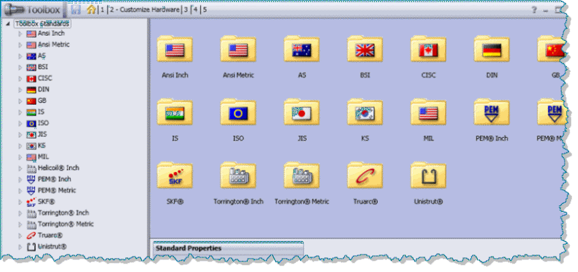

透過複製、貼上、刪除及重新命名 Toolbox 資料夾,您可以從 Toolbox 設定自訂五金零件頁面自訂 Toolbox 內容,類似於您在 Windows 中修改資料夾的方式。
在此範例中,您產生新的 Toolbox 資料夾、在其中加入內容、重新命名內容,然後刪除其中的內容。
您的 Toolbox 管理員可能已為您自訂 Toolbox。進行此練習之前,請先洽詢您的 Toolbox 管理員。
首先,開啟 Toolbox 設定以開始硬體自訂。
要開啟 Toolbox 設定,從您電腦的開始功能表中的程式清單中按一下 SolidWorks 版本 > SolidWorks 工具 > Toolbox 設定
  • Toolbox 設定,按一下 2 - 自訂您的五金零件
