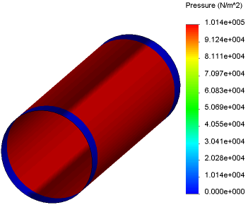

  3. 若要檢視輸入的 Flow Simulation 資料,請網格化模型、在外部負載下的流體資料定義上按一下右鍵,然後選擇顯示繪圖
    您也可以檢視從 Simulation 研究樹狀結構中的實體所輸入的 Flow Simulation 資料。目前已加入流體剪應力的新繪圖。
