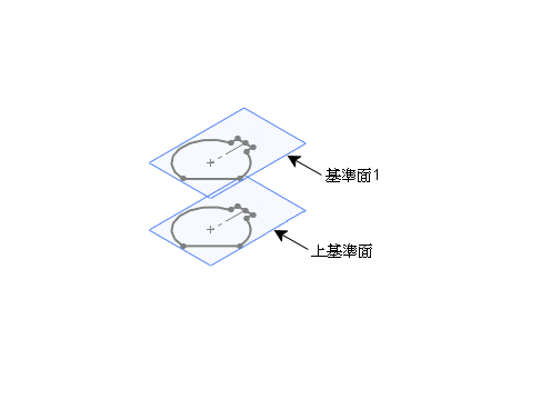

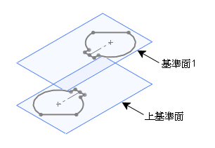

從上基準面定義的參考基準面不再從上基準面旋轉 180º,且其行為方式現在與自前基準面或右基準面定義的參考基準面相同。
此變更於垂直檢視參考基準面時,可避免模型非預期旋轉。它也能在您將複製的草圖貼至參考基準面時,讓草圖不至反轉。
例如,假設您在距離上基準面一個偏移位置的地方產生基準面1。然後從上基準面複製草圖,並將其貼至基準面1
在 SolidWorks 2012 中,草圖副本的方位會如預期般調整。   在之前的版本中,草圖副本會反轉 180º。
