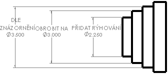

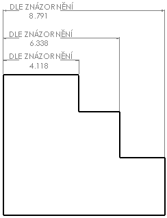

Když ve výkresu vyberete alespoň dvě kóty, zobrazí se na paletě kóty sada nástrojů pro zarovnání.
Automaticky uspořádat kóty |
Automaticky uspořádá vybrané kóty. Viz Automaticky uspořádat kóty.
Rozmístit stejnoměrně lineárně/radiálně |
Rovnoměrně rozmístí vybrané kóty, lineárně nebo radiálně, mezi nejbližší a nejvzdálenější vybrané kóty z dílu.
Zarovnat kolineárně |
Zarovná vybrané kóty horizontálně, vertikálně nebo radiálně. Chcete-li zarovnat kóty s určitou kótou, stiskněte klávesu Ctrl, zvolte kótu a pak vyberte zbývající kóty.
Zarovnat střídavě |
Uspořádá vybrané lineární kóty střídavě.
Zarovnat text kóty nahoru |
Zarovná text vybrané lineární kóty nahoru.
Zarovnat text kóty dolů |
Zarovná text vybrané lineární kóty dolů.
Zarovnat text kóty doleva |
Zarovná text vybrané lineární kóty doleva.
Zarovnat text kóty doprava |
Zarovná text vybrané lineární kóty doprava.
Pomocí prostředního kolečka nebo ručním přetažením kót můžete upravit vzdálenosti mezi kótami na paletě kót. Prostřední kolečko se objeví na paletě kót pouze tehdy, když jsou dostupné volby pro vzdálenosti mezi kótami.
Mezera mezi kótami je faktorem měřítka pro vzdálenost. Například hodnota 2 zvětší vzdálenost mezi kótami koeficientem 2, tj. ji zdvojnásobí.
