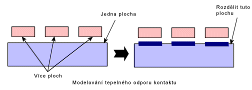

  • Při tvorbě geometrie je možné vzít v úvahu tenkou vrstvu epoxidu. V takovém případě vznikne mezi plochami tepelného kontaktu mezera. Pokud chcete použít tento přístup, uvědomte si následující:
    • Výsledky jsou mnohem přesnější, když je vzdálenost mezi dvěma kontaktními plochami menší nebo stejná jako velikost sousedního prvku. Níže uvedený příklad by mohl vést k nepřesným výsledkům.
  • Správné párování kontaktu pomocí rozdělení ploch není sice nutné, ale zlepšuje přesnost.
  • Chcete-li zadat různé tepelné odpory mezi velkou plochou a množstvím menších ploch, je nutné velkou plochu nejprve rozdělit a potom teprve přiřadit tepelný kontaktní odpor pro jednotlivé páry.
