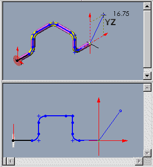

Zobrazení virtuálního vrcholu
Virtuální vrchol vytváří bod skici v bodu virtuálního průsečíku dvou entit skici. Kóty a vztahy k bodu virtuálního průsečíku jsou zachovány i v případě, že skutečný průsečík už neexistuje, jako např. když roh je odebrán zaoblením nebo zkosením.
Chcete-li zobrazit virtuální průsečíky ve skice, klepněte na Nástroje > Možnosti > Vlastnosti dokumentu > Virtuální vrcholy.
