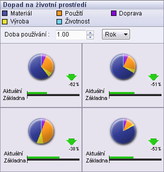

Ovládací panel a zprávy
SolidWorks Sustainability poskytuje zpětnou vazbu v reálném čase o faktorech dopadu na životní prostředí. Výsledky se zobrazí na ovládacím panelu dopadu na životní prostředí, který se dynamicky aktualizuje.
Můžete si vytvořit zprávy přizpůsobitelné uživatelům, a využívat tak výsledků.

Faktory dopadu na životní prostředí
SolidWorks Sustainability vyhodnocuje všechny kroky založené na vašem materiálu, výrovu a vstupní data umístění. SolidWorks Sustainability třídí výsledky faktorů dopadu na životní prostředí, které měří a sčítá.
Emise
Měření kysličníku uhličitého a podobných látek, jako je kysličník uhelnatý a metan, které se uvolňují do atmosféry primárně spalováním fosilních paliv.
Spotřeba energie
Všechny formy neobnovitelné energie spotřebované po celý životní cyklus produktu.
Znečištění vzduchu
Znečištění vzduchu především kysličníkem siřičitým a oxidem dusným, které nakonec vedou ke kyselému dešti.
Vodní eutrofizace
Kontaminace vody ekosystému odpadní vodou hnojivy, která ústí v bujení řas a v konečném dopadu v úhyn rostlin a živočichů.
