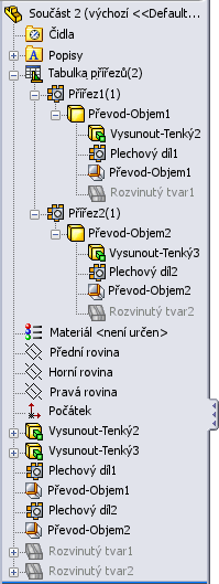

K prvkům vícetělového plechového dílu máte přístup v hlavním stromu FeatureManager nebo v tabulce řezů přidané k vrcholu stromu. Prvky jsou trasovány v obou.
Prvky, které přidáte pro vytvoření vícetělového dílu, jsou zobrazeny zvlášť v tabulce přířezů a jako nové prvky v hlavním stromu prvků.
Pokud například chcete vytvořit vícetělovou část za použití Převést na plechový, abyste ji mohli přidat k plechovým tělům, prvky převedení objemového těla jsou přidány ke stromu prvků, když jsou vytvořeny a do tabulky přířezů se přidají reprezentace těl.
V tabulce přířezů:
  • Každé tělo má svou vlastní definici plechu.
    Název těla je přejat z posledního prvku přidaného k tomuto tělu.
  • Rozbalení reprezentace těla pro přístup a úpravu prvků.
    Ačkoliv nemůžete rozbalit prvek, abyste viděli jeho skicu, můžete upravit skicu tak, že klepnete pravým tlačítkem na prvek a vyberte Upravit skicu .
  • Můžete použít menu pod pravým tlačítkem myši pro přiřazení definice vlastního materiálu a izolaci nebo rozvinutí vybraného těla.
  • Rozvinutý tvar určitý pro tělo se objeví na spodní části seznamu prvků.
V hlavním stromu prvků:
  • Všechny prvky, které se používaly pro vytvoření vícetělového dílu jsou uvedeny v pořadí, ve kterém byly vytvořeny.
  • Můžete upravit prvky z hlavního stromu prvků nebo z tabulky přířezů.
  • Strom FeatureManager je zakončen odděleným rozvinutým tvarem pro každé tělo ve vícetělovém dílu.
  • Pokud používáte funkci Vložit díl pro přidání těl k dílu, je kromě přidání reprezentace těl do tabulky přířezů přidán také uzel pro každé nové tělo v hlavním stromu prvků.
