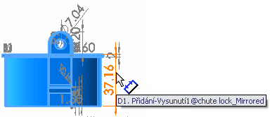

Při vytvoření zrcadleného nebo odvozeného dílu můžete importovat skicu a kóty prvku původního dílu. Můžete zahrnout tyto odkazované kóty ve výkresech vytvořených ze zrcadleného nebo odvozeného dílu.
Pro import kót v případě, že zrcadlíte nebo odvozujete díl, vyberte Kóty modelu v PropertyManageru Vložit díl.
Původní díl zobrazující kótu skici Zrcadlený díl zobrazující importované kóty
Výkresy založené na zrcadleném dílu
