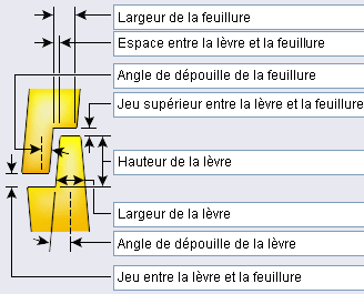

Cette section s'affiche quand vous sélectionnez des corps pour créer à la fois une lèvre et une feuillure. Définissez les paramètres contrôlant la lèvre et la feuillure, ainsi que l'interface entre les deux.
Lier les valeurs correspondantes Egalise les valeurs suivantes:
  • Angle de dépouille de la lèvre et angle de dépouille de la feuillure
  • Largeur de la lèvre et largeur de la feuillure plus l'espacement entre les deux.
