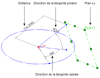

Paramètres
Permet de positionner le plan dans l'espace 3D selon des angles et des coordonnées déterminés.
Distance. Affiche la distance entre le plan et l'origine de l'esquisse le long de la direction X, Y ou Z.
Direction de la tangente radiale. Contrôle l'angle entre la projection de la normale sur le plan x-y et la direction X.
Direction de la tangente polaire. Contrôle l'angle entre la normale et sa projection sur le plan x-y.
