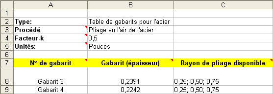

Les tables de gabarits de tôlerie conservent les propriétés d'un matériau donné. Vous pouvez y accéder depuis le PropertyManager, lorsque vous créez une tôle de base pliée. Utilisez une table de gabarits de tôlerie pour définir ce qui suit:
  • Epaisseur de gabarit
  • Rayons de pliage autorisés
  • Facteur-k
Après avoir créé la tôle de base pliée, accédez à la table de gabarits en cliquant à l'aide du bouton droit de la souris sur Tôlerie dans l'arbre de création FeatureManager et en sélectionnant Editer la fonction.
Utilisez une table de gabarits de tôlerie/zones de pliage permettant d'obtenir les valeurs d'épaisseur et de pliage avec une seule table. Voir Table de gabarits de tôlerie/zones de pliage.

  1. Créez une tôle de base. A partir du PropertyManager, sous Gabarits de tôlerie, sélectionnez Utiliser une table de gabarits, puis sélectionnez une table .
  2. Ajoutez une autre fonction de tôlerie à la pièce.
  3. Dans le PropertyManager, désactivez Utiliser le rayon par défaut et sélectionnez Utiliser une table de gabarits.
  4. Dans la table de gabarits, sélectionnez une autre valeur pour le rayon de pliage.

Si le facteur-k n'est pas défini dans la table de gabarits de tôlerie, toutes les valeurs des zones de pliage seront par défaut celles utilisées en dernier.
Créer une table de gabarits de tôlerie
Les tables de gabarits sont incluses dans l'application SolidWorks et peuvent être trouvées dans: <dossier_d'installation>\lang\<langue>Sheet Metal Gauge Tables\.
Si vous créez une table de gabarits, utilisez un point-virgule (;) comme délimiteur entre les valeurs.
