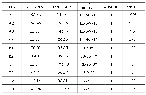

Vous pouvez insérer une table de poinçonnage dans la vue à l'état déplié de pièces de tôlerie dans les mises en plan.
Les tables de poinçonnage contiennent les fonctions des formes et des bibliothèques utilisées dans les corps de tôlerie, dont :
Repère
Annotation ajoutée à chaque fonction de poinçonnage à l'état déplié
Position X
Distance depuis l'axe X jusqu'au point d'intersection de l'outil
Position Y
Distance depuis l'axe Y jusqu'au point d'intersection de l'outil
ID poinçonnage
Propriété de la fonction de bibliothèque/l'outil de forme utilisé dans le composant
Quantité
Nombre d'utilisations de l'outil de forme/la fonction de bibliothèque à l'état déplié
Angle
Angle entre l'axe X et l'outil
