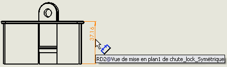

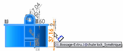

Pièce initiale montrant la cote d'esquisse Pièce symétrisée montrant les codes importés
Mise en plan basée sur la pièce symétrisée
