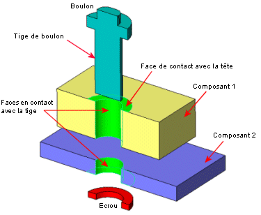

Sélectionnez cette option si le rayon de la tige est égal au rayon des faces cylindriques associées à l'un des composants au moins. Une face cylindrique réglée sur Tige ajustée est rigide et se déforme avec la tige en tant que corps rigide. Exemple de connecteur de type boulon à tige ajustée .
Faces en contact avec la tige . Sélectionnez au moins une face cylindrique en contact avec la tige. Lorsque vous sélectionnez plusieurs faces d'un composant, elles doivent avoir le même axe et le même rayon.
