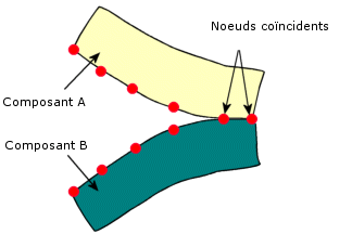

  • Disponible uniquement pour les faces qui sont initialement en contact.
  • Exige un maillage compatible. Le programme crée des nœuds coïncidents sur les faces source et les faces cible.
  • Cette formulation de contact est disponible avec le type de contact Pas de pénétration pour les études statiques, non linéaires et thermiques. Dans le cas des études statiques et non linéaires, ce type de contact interdit toute interférence entre les faces source et cible, mais il leur permet de s'éloigner les unes des autres pour former des intervalles. Pour les problèmes thermiques, chaque groupe de deux nœuds coïncidents conservent la même température à tout moment.

  • La figure illustre la déformation possible de deux faces qui étaient initialement en contact.
