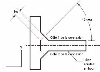

La taille requise du cordon de soudure est déterminée conformément à Eurocode EN 1993-1-8: 2002, Paragraphe 4.5.3.
Les efforts dans le cordon de soudure sont exprimés dans le système de coordonnées du cordon comme illustré. La section de la gorge est rapportée à la racine.
Diagramme des forces externes du joint de soudure
Diagramme des forces externes dans la gorge de soudure
Pour chargement transversal, dans le système de coordonnées du joint de soudure Pour un chargement transversal, dans le système de coordonnées de la gorge de soudure
Les forces transmises par une unité de longueur de soudure sont résolus en composantes parallèles et transversales à l'axe longitudinal de la soudure, et normales et transversales au plan de la gorge de soudure.
