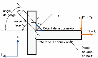

Calcul du moment de flexion excentrique pour les soudures sur un côté
Pour les soudures sur un côté, une excentricité locale est prise en compte si une force de traction est transmise perpendiculairement à l'axe longitudinal de la soudure. Dans ce cas, la force de traction produit un moment de flexion au niveau de la gorge de soudure.
Diagramme des forces externes à la gorge de soudure
Moment de flexion total à la gorge de soudure dû à l'asymétrie du chargement sur la connexion:
Mw = F1 x D
M = Mw-Tj x (th +tw sin(angle de gorge))/2
Voir aussi Définitions du cordon de soudure pour une explication des termes de soudure.
