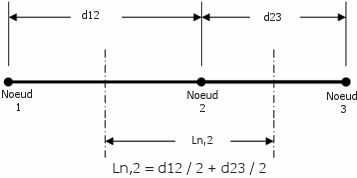

  6. Calculez la longueur nodale, Ln, pour chaque noeud comme la somme de la ½ distance à chaque noeud adjacent.
