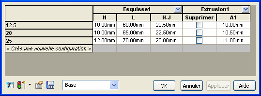

La boîte de dialogue Modifier les configurations propose une table dans laquelle vous pouvez créer et modifier les configurations pour les paramètres couramment définis dans les pièces et les assemblages.
Vous pouvez aussi créer et modifier des configurations manuellement ou à l'aide d'une famille de pièces.

Travailler avec la table
Vous pouvez faire manipuler la table pour:
  • Ajouter et supprimer les paramètres de fonctions
  • Changer quelle configuration est active
  • Réarranger les colonnes
Vous pouvez nommer et enregistrer plusieurs vues de la table pour vous y référer et l'éditer par la suite.
Les tables sont enregistrées dans le dossier Tables de l'onglet ConfigurationManager .
