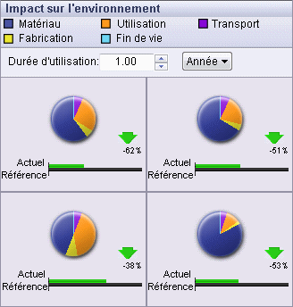

Tableau de bord et rapports
SolidWorks Sustainability fournit des retours d'informations en temps réel sur des facteurs d'impact. Les résultats apparaissent dans le tableau de bord Impact sur l'environnement, qui est automatiquement mis à jour pour refléter les modifications apportées.
Vous pouvez générer des rapports personnalisables afin de partager les résultats.

Facteurs régissant l'impact sur l'environnement
SolidWorks Sustainability évalue toutes les étapes du cycle de vie en fonction des entrées que vous avez effectuées pour le matériau, la fabrication et l'emplacement. SolidWorks Sustainability élabore à partir des résultats des facteurs d'impact sur l'environnement, qu'il mesure et additionne.
Empreinte carbone
Mesure du dioxyde de carbone et des gaz équivalents (comme le monoxyde de carbone et le méthane) qui sont dégagés dans l'atmosphère par la combustion des combustibles fossiles principalement.
Consommation d'énergie
Toutes les formes d'énergie non renouvelable consommée sur toute la durée de vie du produit.
Acidification de l'air
Emissions acides (comme le dioxyde de soufre et les oxydes nitreux), qui se traduisent en bout de chaîne par les pluies acides.
Eutrophisation de l'eau
Contamination des écosystèmes aquatiques par les eaux usées et les fertilisants agricoles, qui se traduit par la présence d'algues et entraîne la mort de la faune et de la flore.
