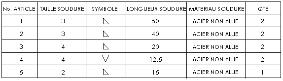

Vous pouvez insérer des tables de soudure dans les mises en plan.
Utilisez les tables de soudure pour récapituler les spécifications de soudure, y compris:
  • Quantité à souder
  • Taille de soudure
  • Symbole de soudure
  • Longueur de soudure
  • Propriétés personnalisées des cordons de soudure, telles que matériau de soudure, processus, masse, coûts et temps.
Vous pouvez enregistrer une table de soudure personnalisée et vous en servir plus tard comme modèle.
La table de soudure est automatiquement actualisée lorsque des cordons de soudure ou des symboles de soudure correspondants changent. Si vous actualisez une valeur dans la table de soudure et maintenez le lien au cordon ou au symbole de soudure, ces derniers sont mis à jour dans le modèle.
