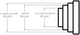

Espacer uniformément linéaire/radial
Espace uniformément les cotes sélectionnées, de manière linéaire ou radiale, entre les cotes sélectionnées les plus proches et les plus éloignées de la pièce.

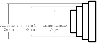

Aligner colinéaire
Aligne les cotes sélectionnées horizontalement, verticalement ou radialement.
Pour aligner des cotes sur une cote particulière, appuyez sur Ctrl, sélectionnez la cote, puis sélectionnez les cotes restantes.

Pour ajuster l'espacement entre les cotes, utilisez la molette dans la palette de cotes ou faites glisser les cotes manuellement. La molette s'affiche dans la palette de cotes uniquement lorsque des options d'espacement sont disponibles.
La Valeur d'espacement de cote représente le facteur de retrait de l'espacement. A titre d'exemple, 2 augmente l'espace d'un facteur de 2 ou le double.
