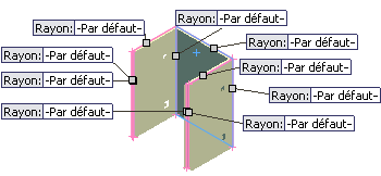

Conversion d'une pièce importée en pièce de tôlerie
Vous pouvez convertir toute pièce de tôlerie importée en une pièce de tôlerie SolidWorks.
La pièce importée doit avoir une épaisseur constante.
Si la pièce que vous convertissez possède une fonction de forme, cette dernière est supprimée. Vous pouvez la réappliquer après la conversion.
Pour convertir une pièce de tôlerie importée:
  1. Importez la pièce.
  2. Cliquez sur Convertir en tôlerie (barre d'outils Tôlerie) ou Insertion > Tôlerie > Convertir en tôlerie .
  3. Dans le PropertyManager, sous Paramètres de tôlerie, sélectionnez la face fixe.
  4. Sous Arêtes pliées, cliquez sur Répertorier tous les plis.
    Cette opération sélectionne tous les plis préexistants et l'épaisseur de la pièce dans la pièce importée.
    Vous pouvez aussi sélectionner manuellement les arêtes à plier.
  5. Cliquez sur .
