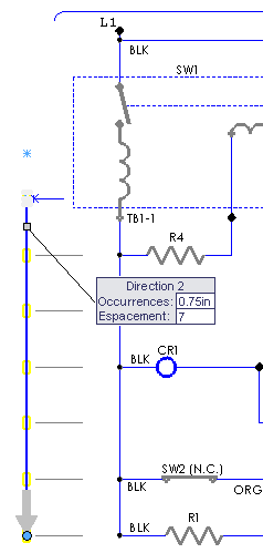

Répétition linéaire de notes
Vous pouvez afficher une répétition linéaire de notes dans les mises en plan.
Pour créer une répétition linéaire de la note:
  1. Créez la note que vous voulez afficher dans une répétition linéaire.
  2. Sélectionnez la note.
  3. Dans une mise en plan, cliquez sur Répétition linéaire de notes (barre d'outils Annotations) ou sur Insertion > Annotations > Répétition linéaire de notes .
  4. Dans le PropertyManager, sous Direction 1:
    • Définissez l'Espacement entre les notes. Vous pouvez également définir l'espacement dans la zone graphique .
    • Réglez le Nombre d'occurrences sur le nombre total de notes à créer. Vous pouvez également définir le nombre d'occurrences dans la zone graphique .
    • Dans Angle , spécifiez la direction angulaire à partir de l'axe horizontal (X). Par exemple, pour créer la répétition le long d'une ligne à 45º démarrant à la note, spécifiez un Angle de 45.
    • Cliquez sur Inverser la direction pour créer la répétition le long de l'extension de la ligne. Ainsi, si vous réglez l'Angle à 45, Inverser la direction crée la répétition le long d'une ligne à 225º démarrant à la note. Lorsque vous cliquez sur Inverser la direction, la valeur de l'Angle est mise à jour. Vous pouvez également inverser la direction dans la zone graphique en cliquant sur la poignée .
      Vous pouvez modifier l'espacement et l'angle de la répétition dans la zone graphique en faisant glisser le point de sélection .
  5. Répétez l'étape 4 pour la Direction 2.
    La direction 2 est activée lorsque le Nombre d'occurrences est supérieur à 1.
  6. Cliquez sur .
    Note initiale Création de la répétition linéaire
    Répétition linéaire de notes Répétition linéaire modifiée
  7. Après avoir créé la répétition, vous pouvez modifier les notes individuellement.
